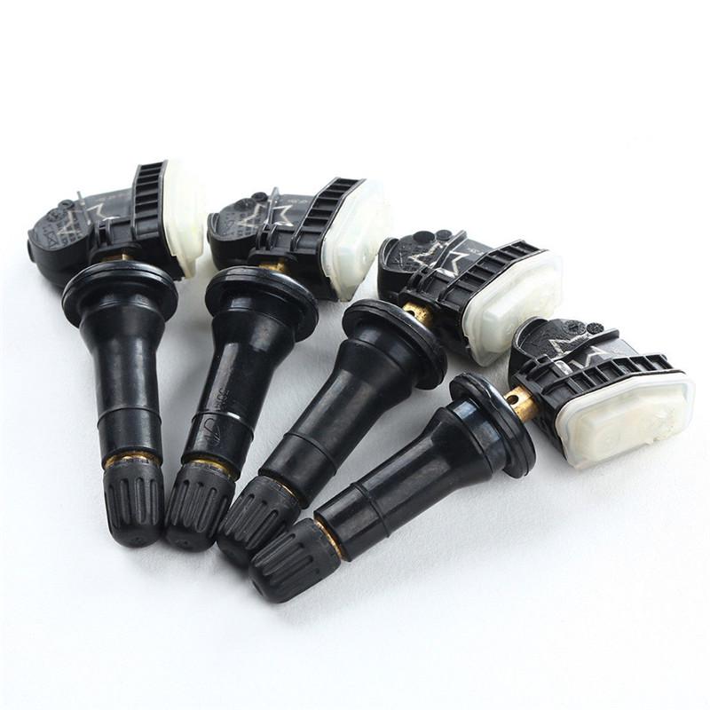

Welche Reifendrucksensoren hat der Edge serie?
Müssen die Reifendrucksensoren beim Reifenwechsel programmirt werden? Mein Werkstat hat gemeint das beim jeder reifen/räderwechsel mussen sensoren neu programmirt werden und das zu einem preis von 6 euro. Ich hab rechnung bezahlt, aber ich fühle mich irgenwie verarscht.
Ich habe meinen Edge schon reichlich 2 Jahre demendsprechend schon mehrmals die Räder gewechselt noch nie Propleme mit Anzeige gehabt,hat sich bei spätestens 50 km wieder neu eingestellt.
Also Qatsch.
Die Sensoren müssen NICHT "programmiert" werden (mit Servicegerät oder so). Du initialisierst das Synchronisieren im Menü von deinem Fahrzeugdisplay. Zapp mal durch, da gibt es einen Punkt zur Reifendruckkontrolle. Manche Systeme funktionieren sofort (machen z.B. meine Sommerreifen) und bei manchen kann's mehrere Stunden und einige km dauern (so ist es bei meinen Winterreifen - auch original Ford-Teile).
Wenn du was bezahlt hast, dann war's Abzocke -
Na ja ... 6 euro tuts nicht weh, aber trotzdem unangenehm.
