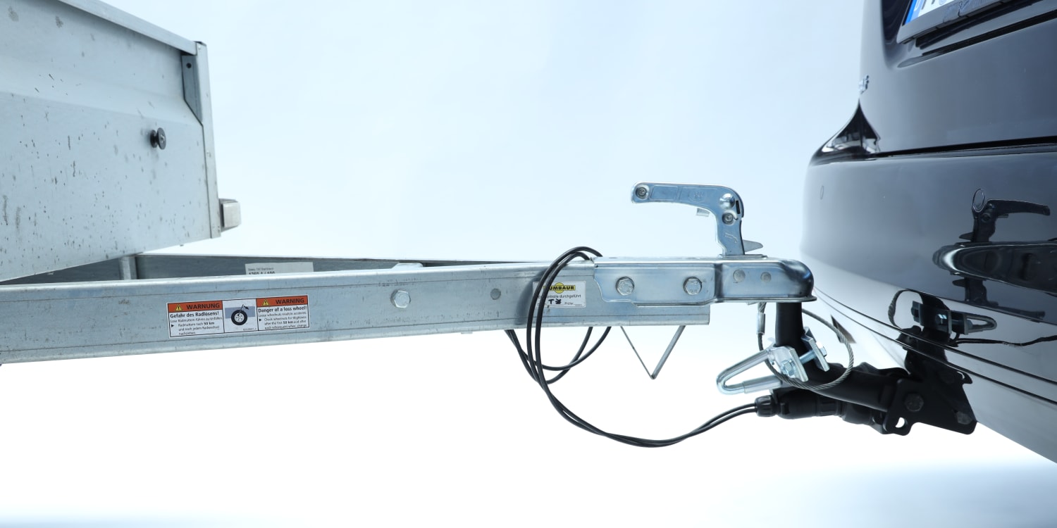

  • Mal zur Info:
    Hollandöse bei Anhängern im Ausland: Alle Regeln zum Sicherungsseil
    Wer im europäischen Ausland Anhänger nicht vorschriftsgemäß sichert, riskiert höhere Bußgelder als in Deutschland.
    www.adac.de
    In Deutschland reicht es das Sicherungsseil in einer Schlinge um die Kupplung zu legen..
    in der Schweiz und Holland gibt es saftige Strafen dafür.
    Dort muss das Sicherungsseil am Fahrzug befestigt werden..
    Was ich auch bis heute nicht wusste..
    Nachtrag:
    ERFORDERLICHKEIT EINES SICHERUNGSSEILS BEI ANHÄNGERN
    Berichten zufolge wird bei bestimmten Pkw-Gespannen das Fehlen bzw. die nicht ordnungsgemäße Anbringung eines zusätzlichen Sicherungsseils (bzw. einer Abreißleine) moniert und mit hohen Bußgeldern geahndet.
    Für Anhänger mit einem zulässigen Gesamtgewicht (zGG) von über 750 kg bis 3.500 kg und die damit zur „mittleren Gewichtsklasse“ zählen, werden im Regelfall Auflaufbremsen verwendet: Wenn das Fahrzeug bremst, läuft der Anhänger auf und die Bremsen des Anhängers werden automatisch ausgelöst. Wenn sich der Anhänger löst, soll das Sicherungsseil den Anhänger durch das Auslösen der Bremsen schnellstmöglich zum Stand bringen. Bei mit Auflaufbremsen gesicherten Anhängern ist ein solches Sicherungsseil Pflicht!
    Grundsätzlich sind folgende Varianten in Bezug auf die Sicherungsöse möglich:
    • Anhängerkupplungen die über eine nationale Bauartgenehmigung des KBA oder über eine Zulassung gem. der 1. Europäischen Genehmigungsrichtlinie EWG94/20 verfügen, haben nicht unbedingt eine Sicherungsöse für das Abreißseil.
    • Anhängerkupplungen die gem. ECE 55 R geprüft und genehmigt sind verfügen über eine derartige Sicherungsöse.
    • Sofern keine Sicherungsöse vorhanden ist, genügt es, wenn das Sicherungsseil per Schlaufe um die Anhängerkupplungs-Kugel gelegt wird. Ist eine Sicherungsöse vorhanden, muss diese genutzt werden.
      Unser Edge hat solch eine Sicherungsöse :)

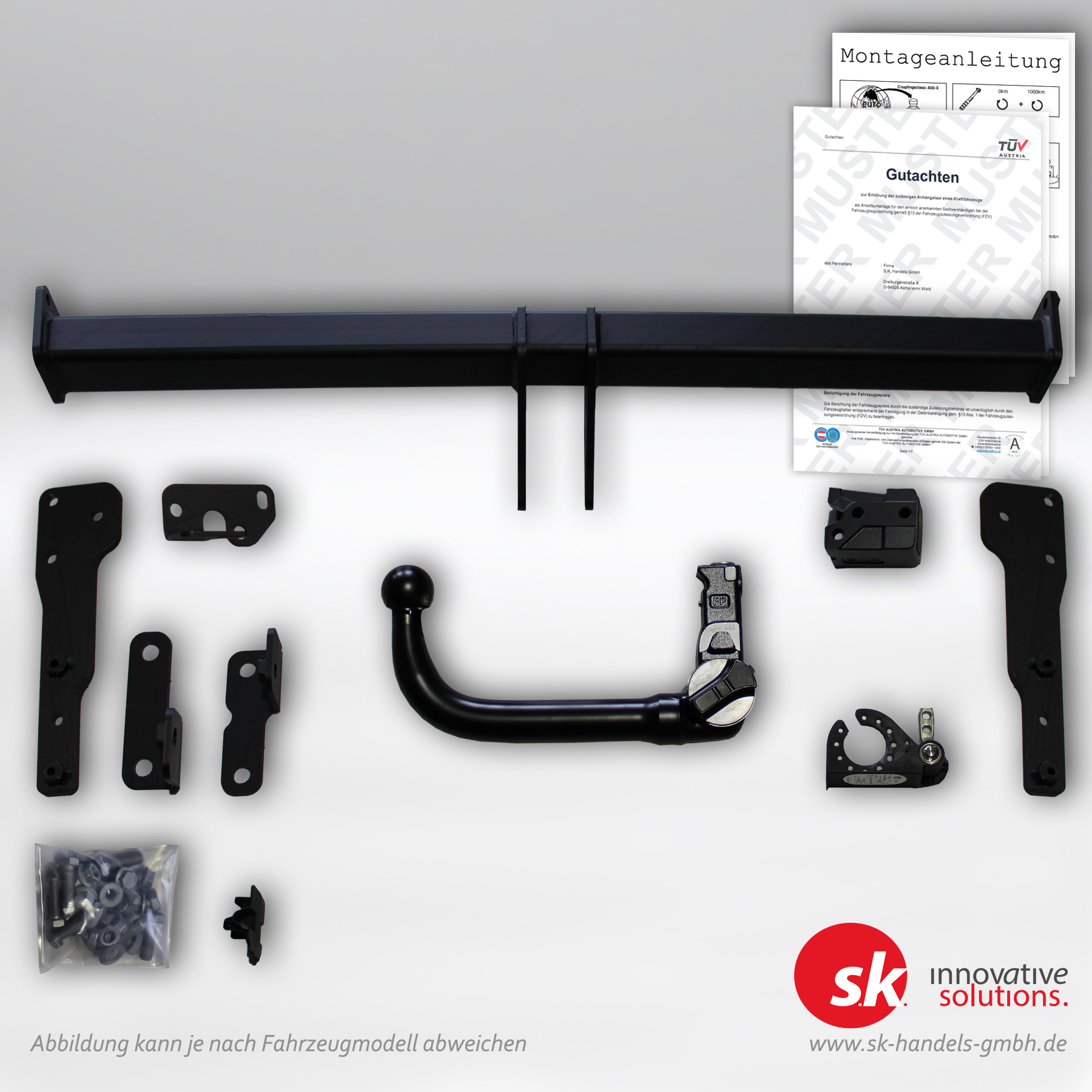

    denkt jemand über die Erhöhung der Anhängerlast nach ? Es gibt ja Anbieter von AHK bis 2800 kg. Was sagt Ford dazu ? (Garantie,etc.)
    Danke Stefan :)
  • @stehlo
    Guggst du hier
    Anhängelasterhöhung | Ford Edge ab 06/2016 | S.K. Onlineshop
    Abnehmbare Anhängerkupplung inklusive Gutachten zur Anhängelasterhöhung auf 2500 - 2800 kg Anhängelast (siehe Verwendungsbereich). Die…
    www.sk-handels-gmbh.de
