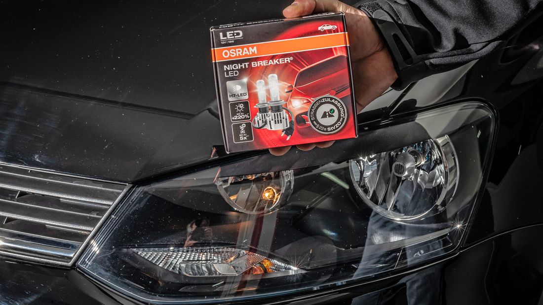

  • Die neuen Osram LED passen zumindest im mk5. Könnte man auf jeden Fall Mal testen. Für den Umbau der nebler gibt es hier einen thread.
  • Osram LED-Retrofit im VW Polo 6R: So gut ist die Nachrüst-LED-Lampe im Praxistest
    Osram bringt erstmals eine legale LED-Nachrüstlampe für diverse Autos mit H7-Halogenlicht. Wir haben die Lampen in einen VW Polo eingebaut und sind auf…
    www.auto-motor-und-sport.de
    hier mal ein Test

  • Sind schon geil, aber deine Zulassung verlierst du damit. Sollte dir klar sein...
  • gibt sie aber schon für verschiedene Fahrzeuge mit Zulassung
    Anlieferung Ford Stauner in Bayern Mitte Januar 2020 :thumbup:
  • hier der Link zum prüfen. Seitens Ford ist aktuell nur der Mondeo vorhanden
    https://www.osram.de/am/night-breaker-led/night_breaker_led_kompatibilitaetsliste.jsp?mkt=/ledcheck/
  • Ja, weiß ich. Hab ich mir auch schon angeschaut. Aber nur, dass da ein Ford dabei ist, heißt ja nicht, dass es beim Edge freigegeben wäre...
    Und bei den Stückzahlen vom Dicken, die keine LED-Lichter haben, kannst du vergessen, dass es da jemals eine Freigabe geben wird...
  • so ist das halt wenn man Exoten fährt :D
