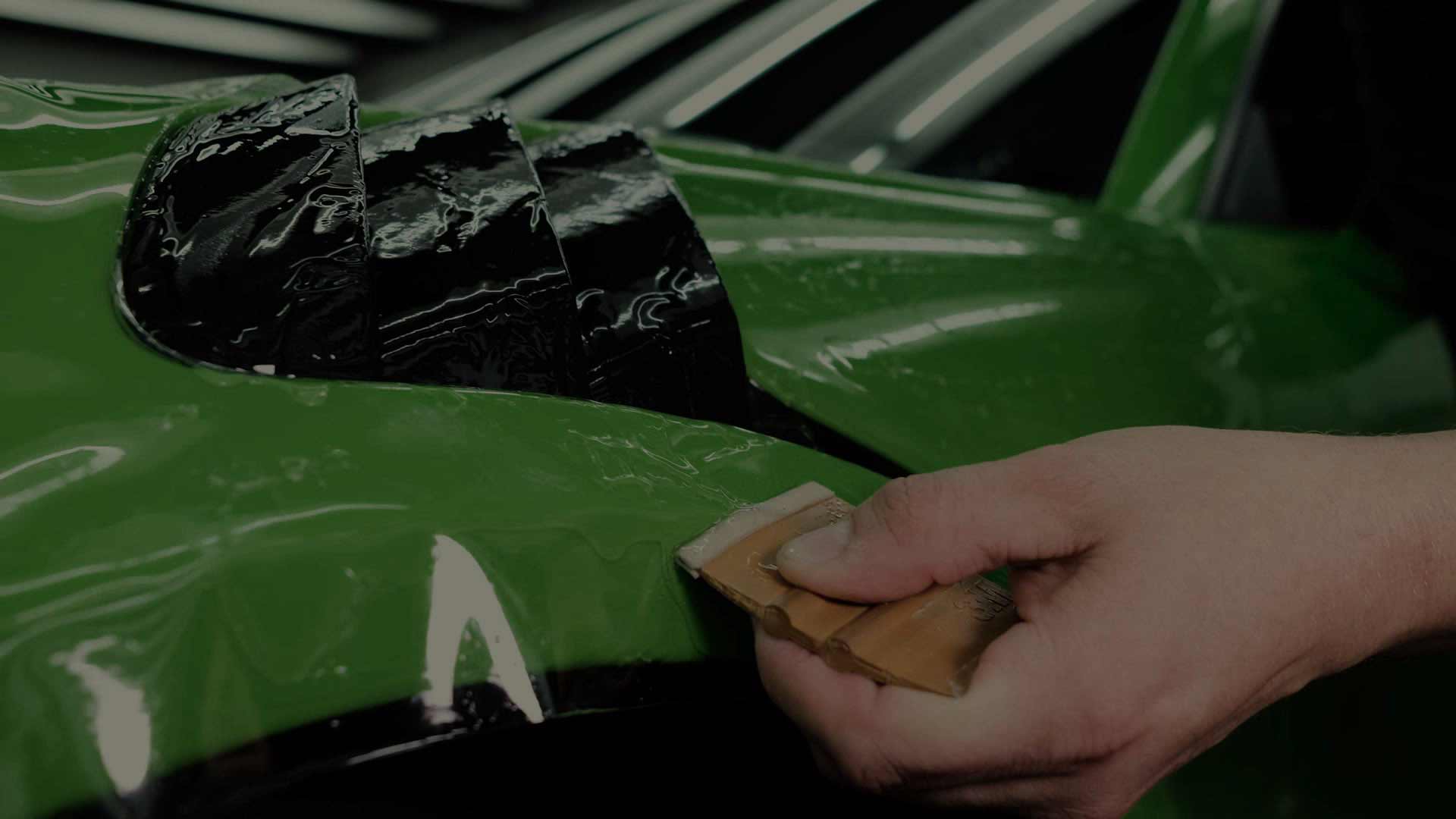

  • Eine Folierung vielleicht ......???
    Nato-Oliv
    Nato-Oliv: Premium Folierung in Hamburg.
    nato-oliv.com
    Schaut da mal rein.
    :)8):thumbup:
